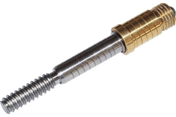

Hugo Sousa Escreveu:o ideal é um PREGO !! Nunca salta. ;-)
:idea:
Garantia Vitalicia
E ficam como novas...
podem pedir uma demonstração
926141294

Mensagempor Hugo Sousa » 22/Jan/2012, 11:36
André, é isto que te faz falta para o break ;-)
Hugo Sousa
Mensagens: 439
Registado: 26/Mai/2008, 23:45
Jogador desde:: 1993
Taqueira: Predator Blak 2x4
Re: cola para solas
Mensagempor Hugo Sousa » 22/Jan/2012, 11:40
Também te arranjo uni-lock , mas custa um "pouquito más" :lol:
